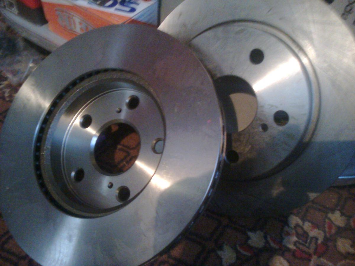

Crok 1953 0 Жалоба Опубликовано: 7 ноября 2014 (изменено) Всем привет...Всё как обычно по русски - сначала получил заказ,а теперь спрашиваю: - А кто нить в курсе эти диски тормозные мне подойдут? И в коплекте колодок маленький пакетик похоже это смазка для направляющих? Диски NIBK и колодки ТРВ и NIBK Да,Аурис 2008г 1.4 Великобритания.. Изменено 7 ноября 2014 пользователем Crok 1953 Поделиться сообщением Ссылка на сообщение Поделиться на других сайтах
Antont 0 Жалоба Опубликовано: 7 ноября 2014 Не факт, что смазка для направляющих(на фото плохо видно), может и для противоскрипных пластин. Уточните в каталоге производителя колодок. Поделиться сообщением Ссылка на сообщение Поделиться на других сайтах
Crok 1953 0 Жалоба Опубликовано: 7 ноября 2014 @Antont,походу вы правы,на рисунке упаковки стрелки указывают на ухо колодки и пластину... Поделиться сообщением Ссылка на сообщение Поделиться на других сайтах
Morris 0 Жалоба Опубликовано: 14 ноября 2014 Как диски, подошли? Какие у них номера и какая цена? Мне тоже замена дисков по кругу светит. Поделиться сообщением Ссылка на сообщение Поделиться на других сайтах
Crok 1953 0 Жалоба Опубликовано: 14 ноября 2014 Как диски, подошли? Какие у них номера и какая цена? Мне тоже замена дисков по кругу светит. Прежде чем ставить диски замерил штангелем - и Об ба на! С задними всё нормуль,а вот толщина передних оказалась 23мм! Тоесть мои старые толще...По моему надо 26мм...Короче созвонился с поставщиком,он признал свою ошибку и предложил мне обменять их на диски Ниппартс по 1500р за диск...Предлагал с нормальной толщиной и NIBK по 2040р,но я решил не доплачивать и выбрал Ниппартс..Во вторник договорились с поставщиком овстрече и обмене...Бум посмотреть.. Поделиться сообщением Ссылка на сообщение Поделиться на других сайтах
