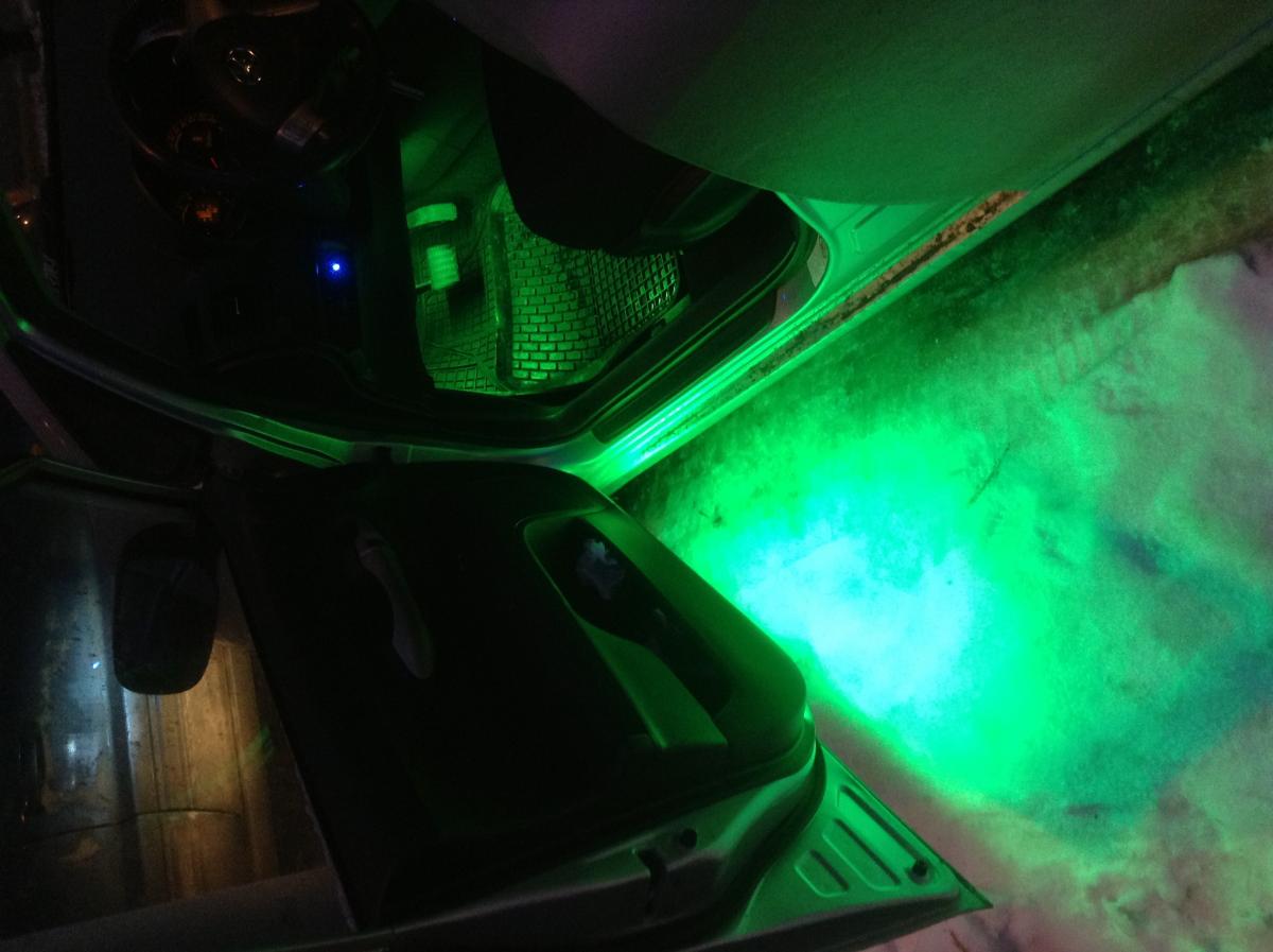

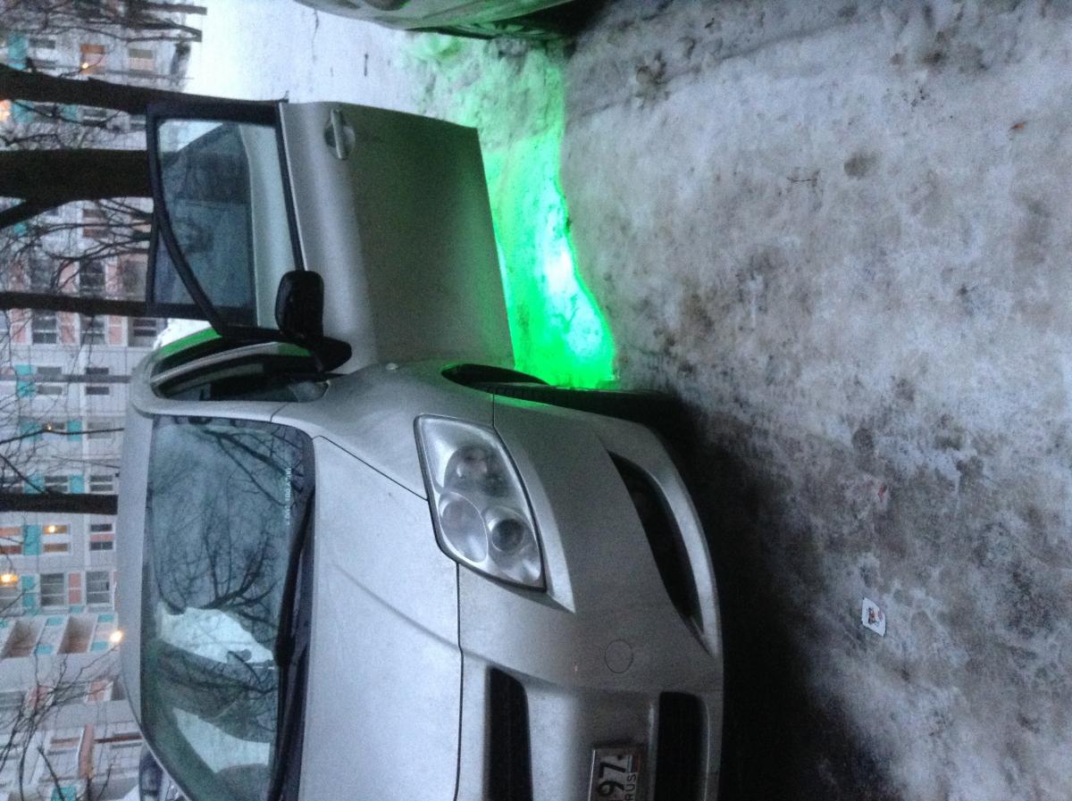

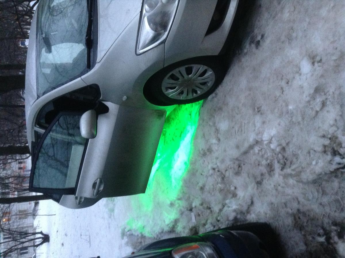

В общем решил сделать подсветку, что бы при открытии дверей было видно куда наступаешь. Собственно мои ожидания она оправдала, реально удобно.

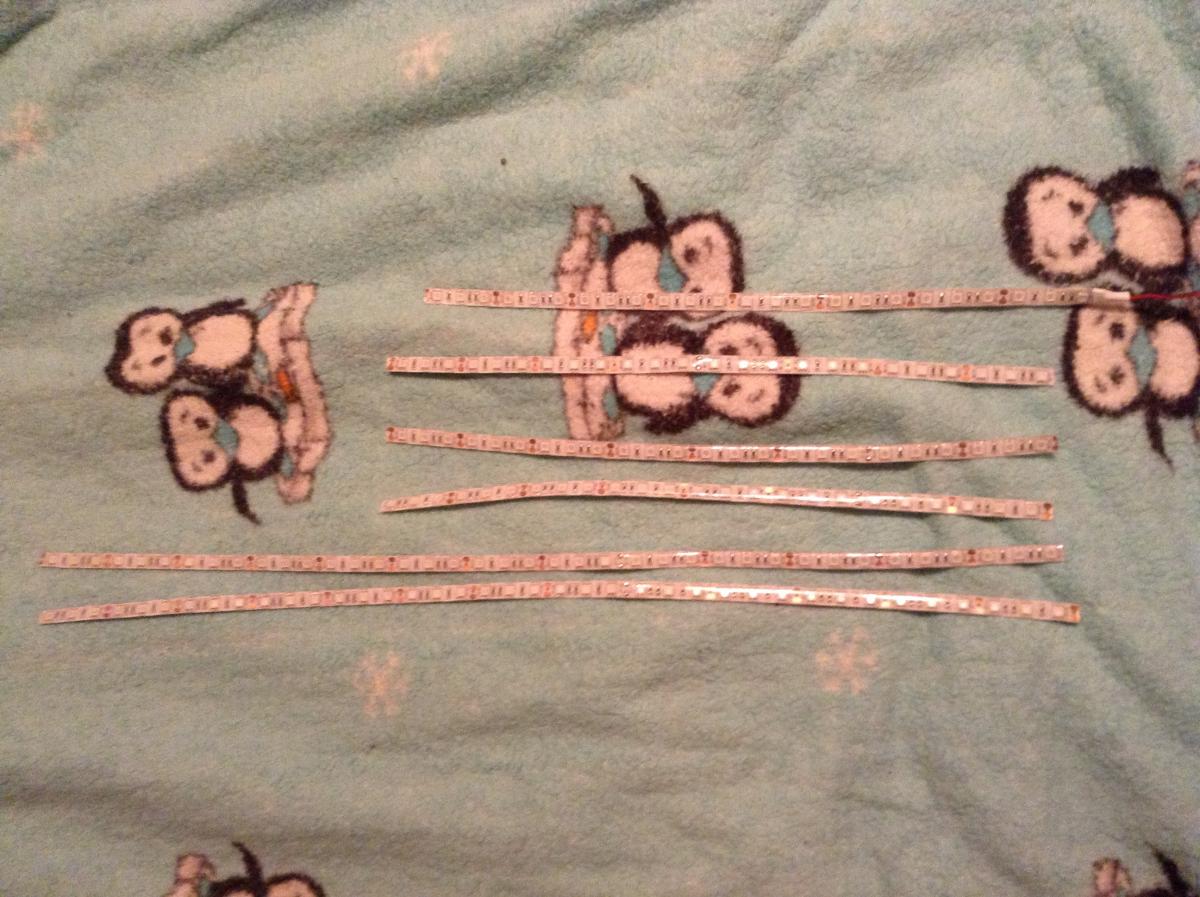

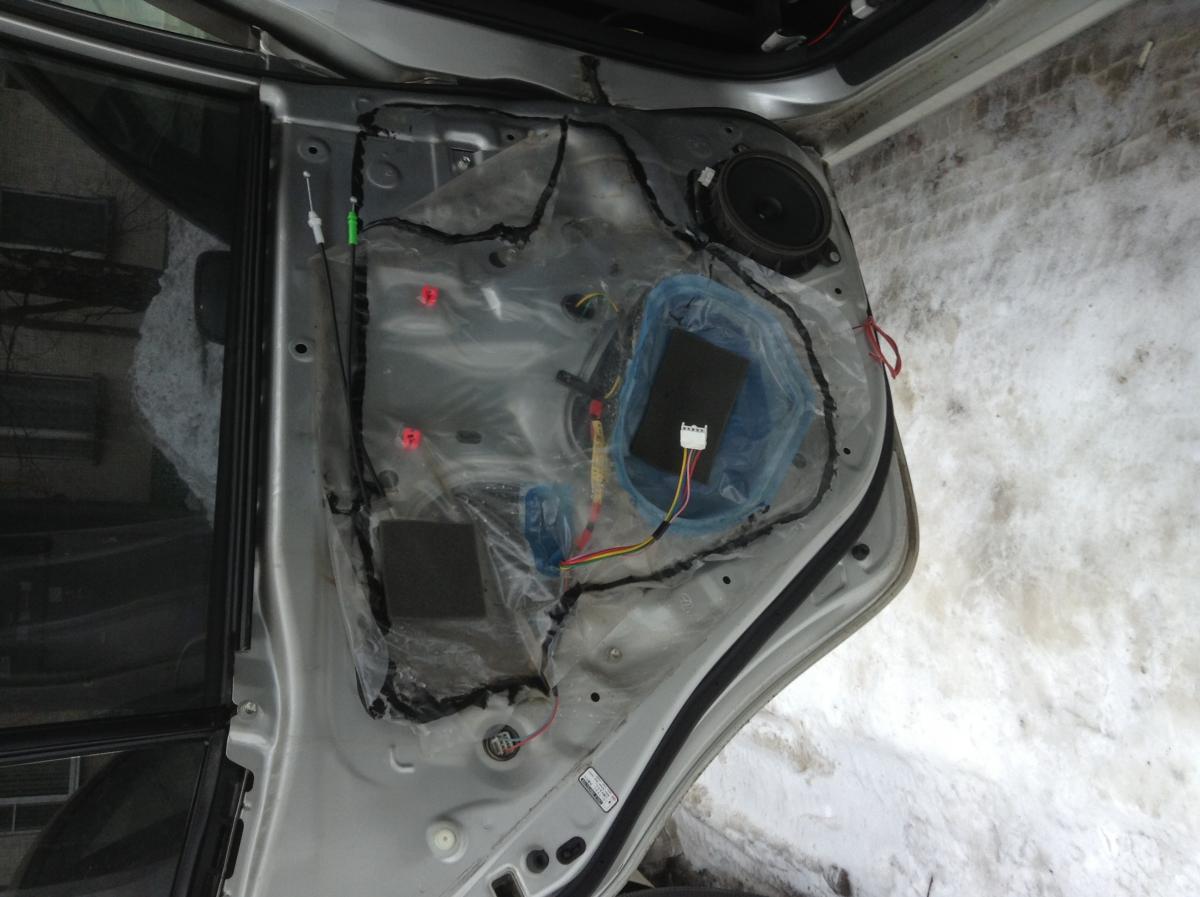

Собственно купил диодную ленту и разделил на нужные мне части.
Подпоял к каждой части по проводу.

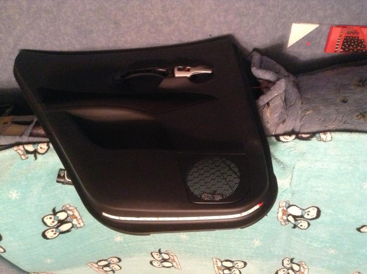

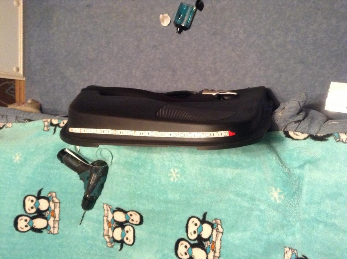

И начал колхозить, проблем не возникло так как лента на двух стороннем скотче. Концы ленты подклеил секундным клеем на всякий случай.

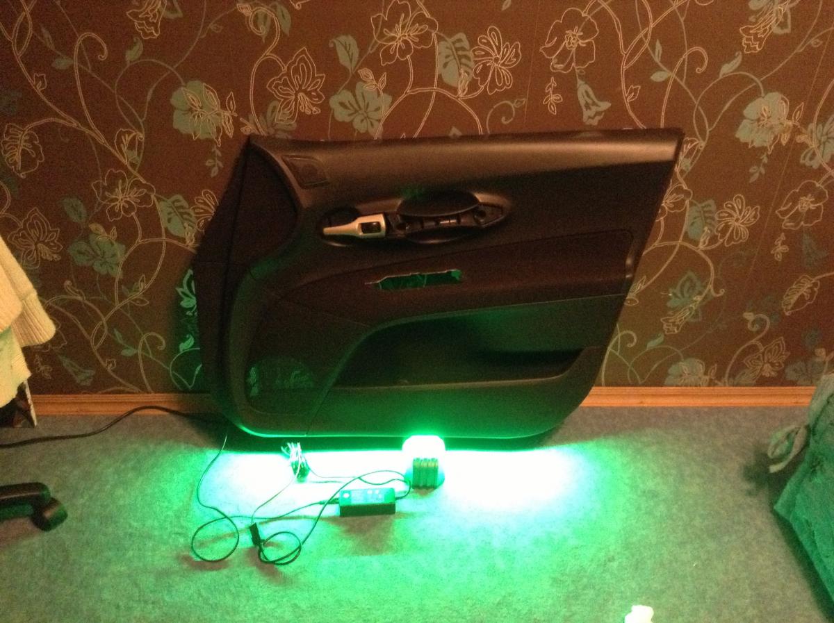

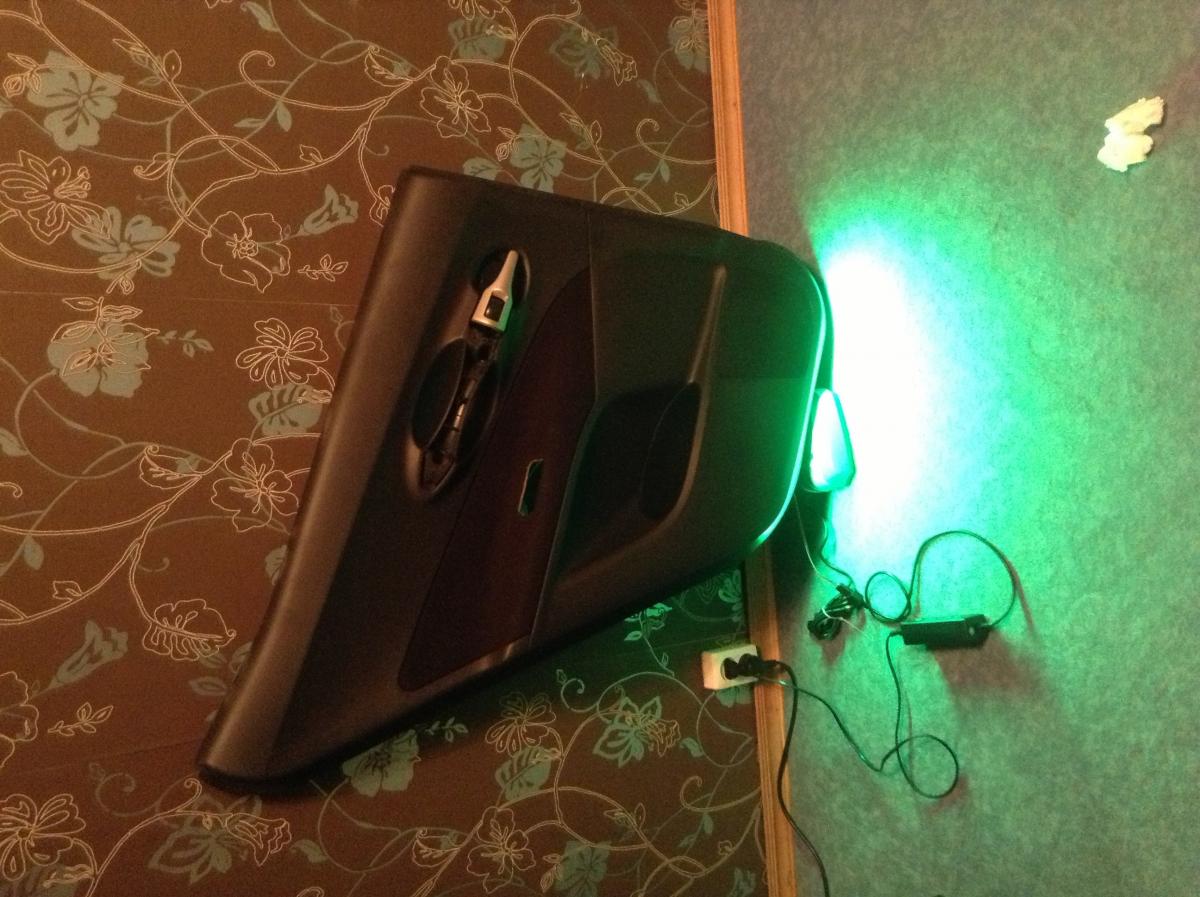

Проверил в домашних условиях, получилось не плохо)

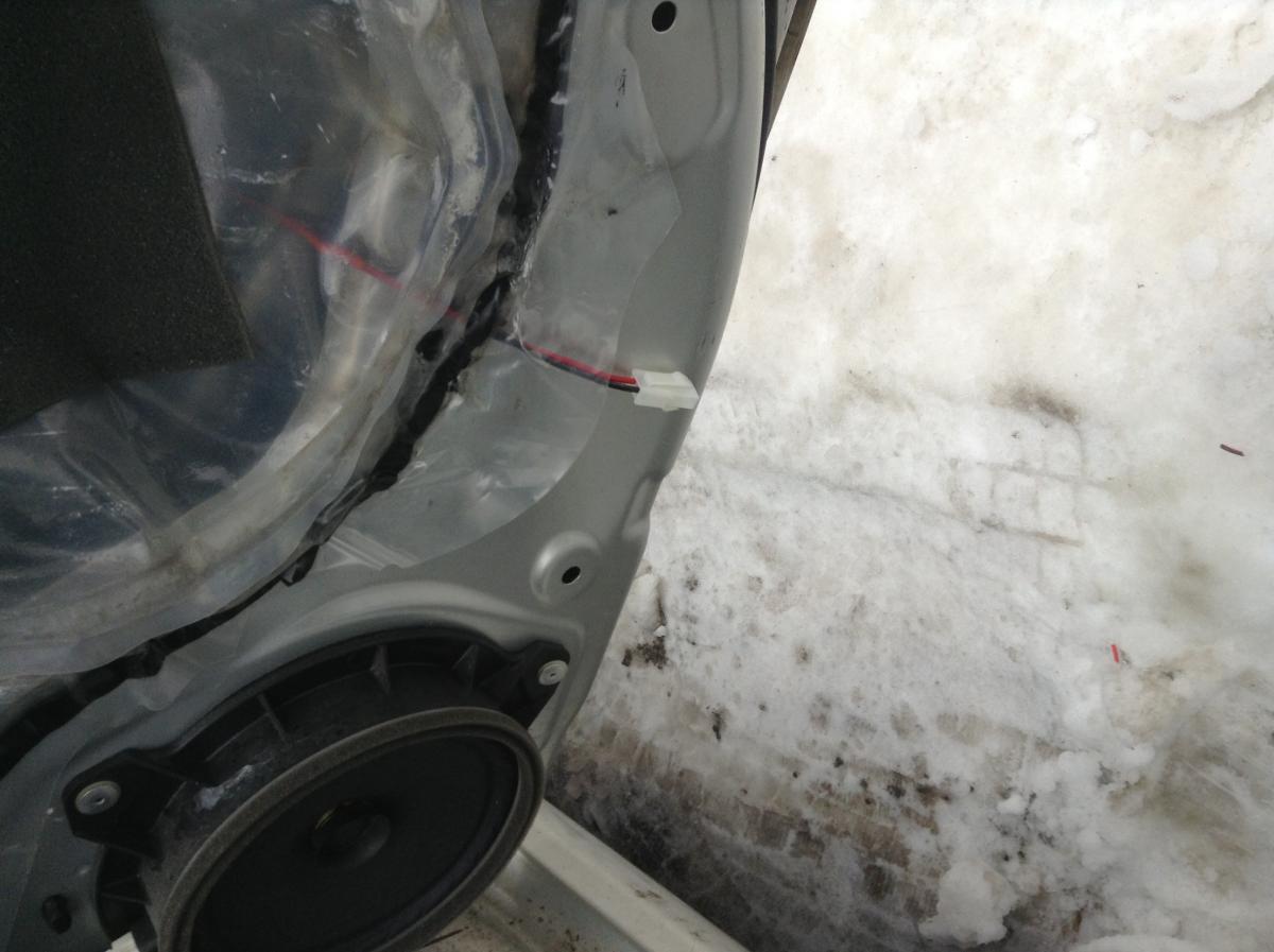

Дальше начал протягивать плюсовой провод в дверь, минус решил закрепить на корпус двери.
post-5823-0-38226900-1363799149_thumb.jpgpost-5823-0-71040000-1363799135_thumb.jpgpost-5823-0-42306200-1363800217_thumb.jpg

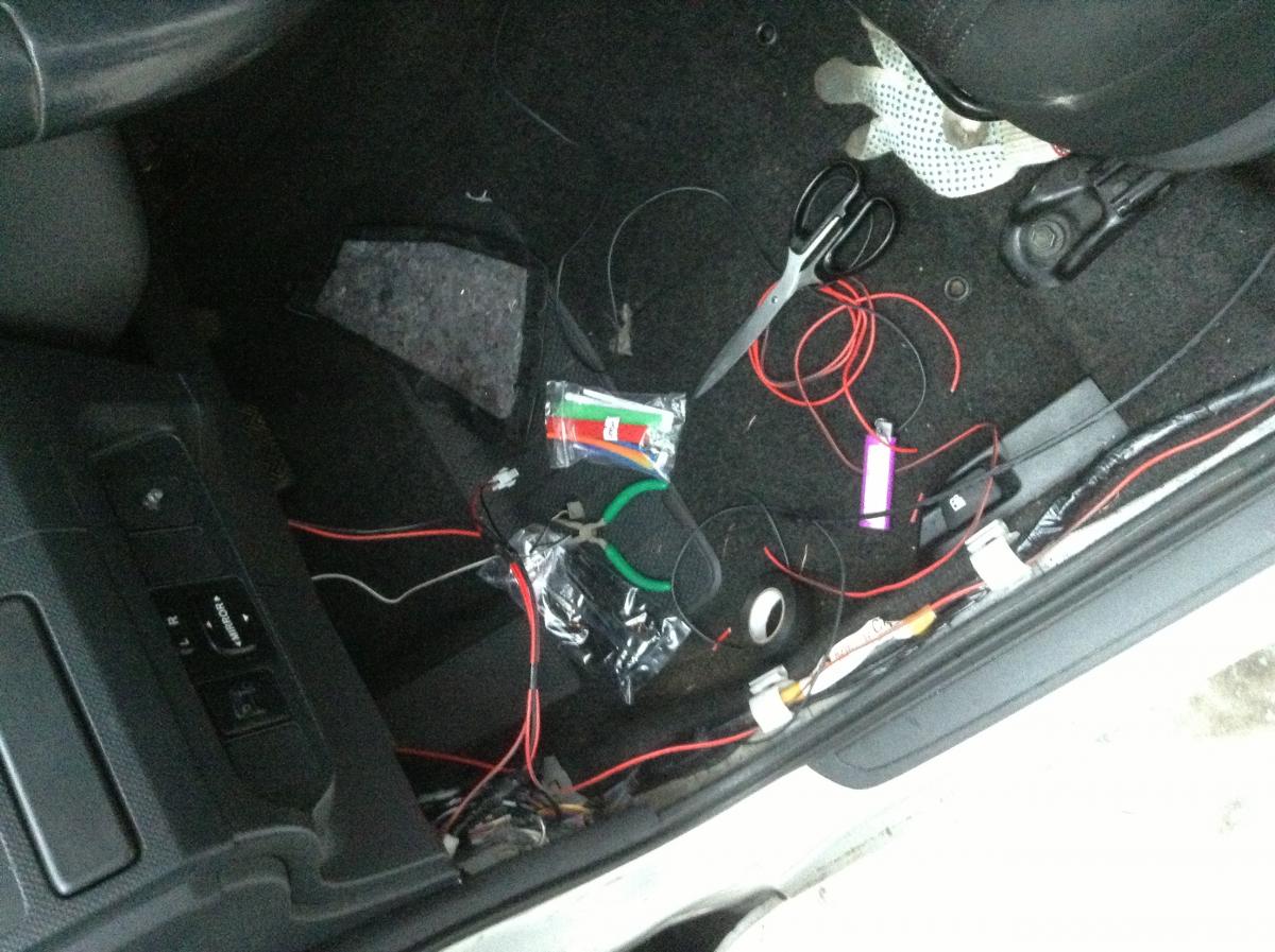

Все протянул, все собрал обратно и начал тянуть провод к салонной подсветке. Когда я подключил провода я был немало расстроен так как на салонной лампе управляющим оказался минусовой провод, а плюс постоянным, соответственно при подключений питания у меня сразу все загорелось так как плюс постоянный а минус уже подключен к кузову. Целую неделю пробовал подключать разные релюшки, много вариантов перепробовал, но толком ничего не получилось потому что перед салонной лампой стоит где то диммер (плавное включение лампы) и релюшки при таком включений сначала начинали трещать, а после этого включатся )). Меня это дико раздражало и я решился разобрать все по новой и пропихнуть минус, после чего все заработало)

нет, такого чувства нет, потому что она включается при открытий дверей, и не похожа на хач тюнинг. А для того что бы видеть куда едишь есть ближний и дальний свет )
Хороший отчет, думаю людям будет полезно почитать, особенно про минус. Оригинальный цвет, почему именно такой?
Яркий и мне он просто нравится, сначала хотел сделать ораньжевым все как оригинальная подсветка, но не нашел такую ленту.

в итоге от чего запитал
Запитал от салонного освещения, просто пришлось минусовой провод в двери тоже тянуть.
