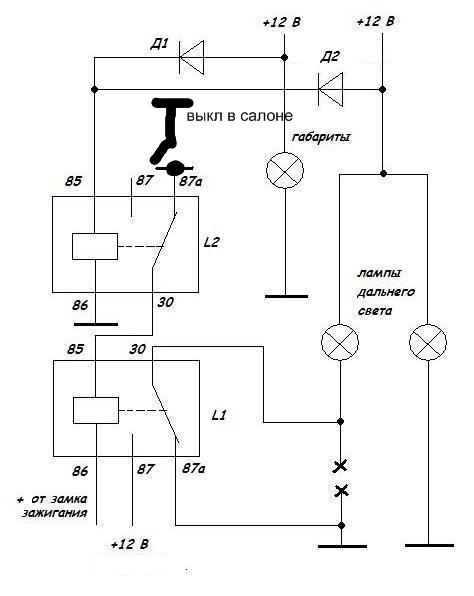

владимир ми 0 Жалоба Опубликовано: 5 июля 2013 Нашел статью про дальний в пол накала в качестве ДХО.http://www.drive2.ru/cars/toyota/aur...urnal/1220306/. Подключил также только вывел выключатель в салон, где корректор фар и зеркал, что бы можно было отключить весь свет. Поделиться сообщением Ссылка на сообщение Поделиться на других сайтах
