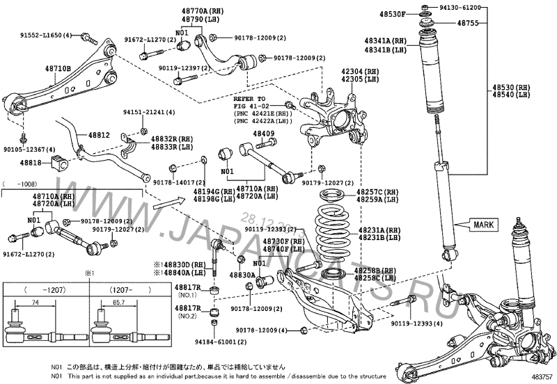

Всем привет! Никто не задумывался выкинуть заднюю балку и поставить рычаги? Детали заказать с Японии не проблема. Основных частей немного, остальное мелочь. Как думаете есть какая-то засада?
Картинки для сравнения, так сказать.
по идее можно, но сначала надо проверить идентичность окружающих деталей - а то вдруг не влезет-будет упираться!
У меня там единственный вопрос: место крепления рычага к лонжерону. Сдается мне, что крепление по меньшей мере нужно переваривать, по большей - ничего не получится. Я попросил ребят с Приморья сфотографировать заднюю подвеску полно приводного Ауриса - посмотрим. У кого еще идеи есть, готов вы слушать.
