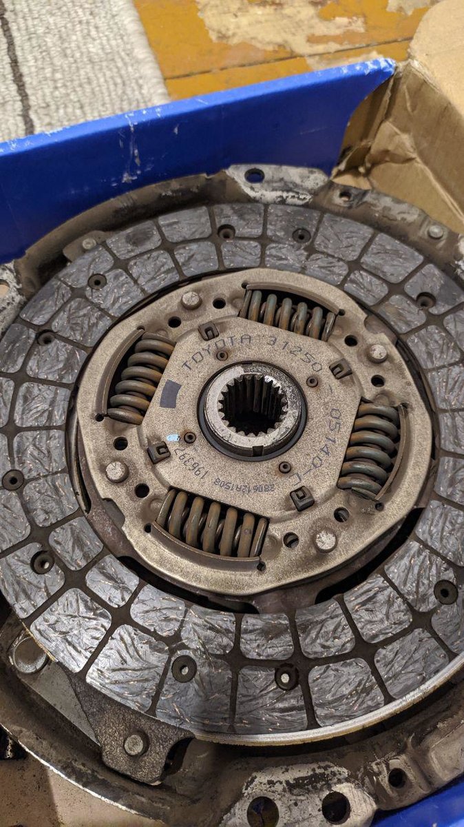

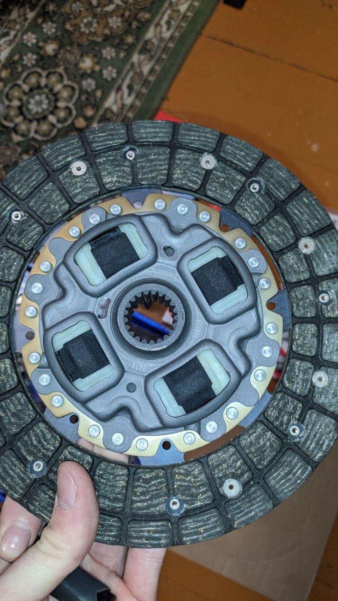

Может кому пригодится информация. Поменял подшипники первичного и вторичного валов, заодно сальники и сцепление. Вой исчез полностью. При разборе явно не было видно, чтобы какой-то из подшипников люфтил.
А какой пробег? Интересно какое сцепление стояло с завода?
08.11.2019 в 11:53, polol сказал:
Пробег 125 тыс. Диск и выжимной подшипник с маркировкой Toyota. Корзину не оттирал от грязи, не могу сказать
На оригинальном сцеплении и Aisin видно, что пружины разные. Заметили какие нибудь изменения после замены. Педаль жестче не стала?
7 часов назад, polol сказал:
Да, у диска Aisin демпферные вставки другие, но никаких вибраций не чувствуется, все как обычно. Самому интересно, ведь по идее резинки в мороз будут дубеть, повлияет ли это... посмотрим) В общем сцепление стало выжимать легче, ход педали от начального момента до полного зацепа стал меньше - сцепление стало резче. Ощущение, как будто на новый авто пересел :)
