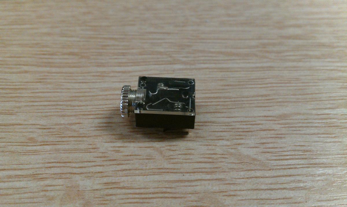

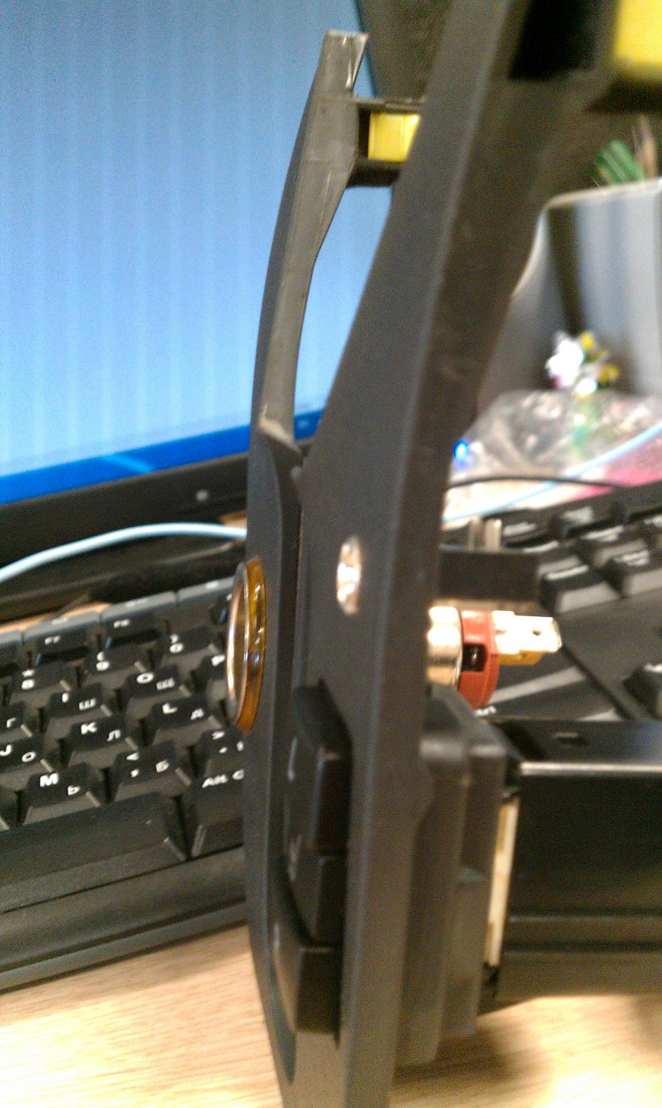

Сделал себе AUX, решил поделится на сколько круто разьем врезал в панельку ))
1. Купил проводок за косарь, вставляется в заднюю часть магнитолы за место CD-чейнджера.
2. Купил разьем jack 3.5 (мама)
3. Отрезал от провода jack 3.5 (папа) и припоял к нему (маму)
4. Врезал разьем в панель.
post-5823-0-55043900-1374739662_thumb.jpgpost-5823-0-11181100-1374739685_thumb.jpgpost-5823-0-15245000-1374739705_thumb.jpg
5. Осталось спаять все вместе и поставить )
6 .Сделал еще себе кабель для AUX.

Там не aux режим, а режим чейнджера, то есть на дисплее отображается типо 1-ый диск и первая песня, включается это функция вторым нажатием на кнопку DISC или на кнопку MODE.
 Вот ссылка на кабель http://pleervox.ru/aux-audioprovod-toyota-PLV-AUX-TOY01.html приезжаешь и покупаешь ), есть кстатье кабель другой кабель http://pleervox.ru/aux-audioprovod-toyota.html, который активирует функцию AUX но что бы его вставить нужно вынуть разьем из магнитолы (скорее всего разьем управления), или подпаивать провода прямо в схему, я посчитал что это самый простой способ.
