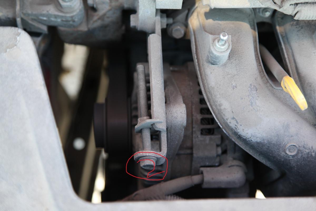

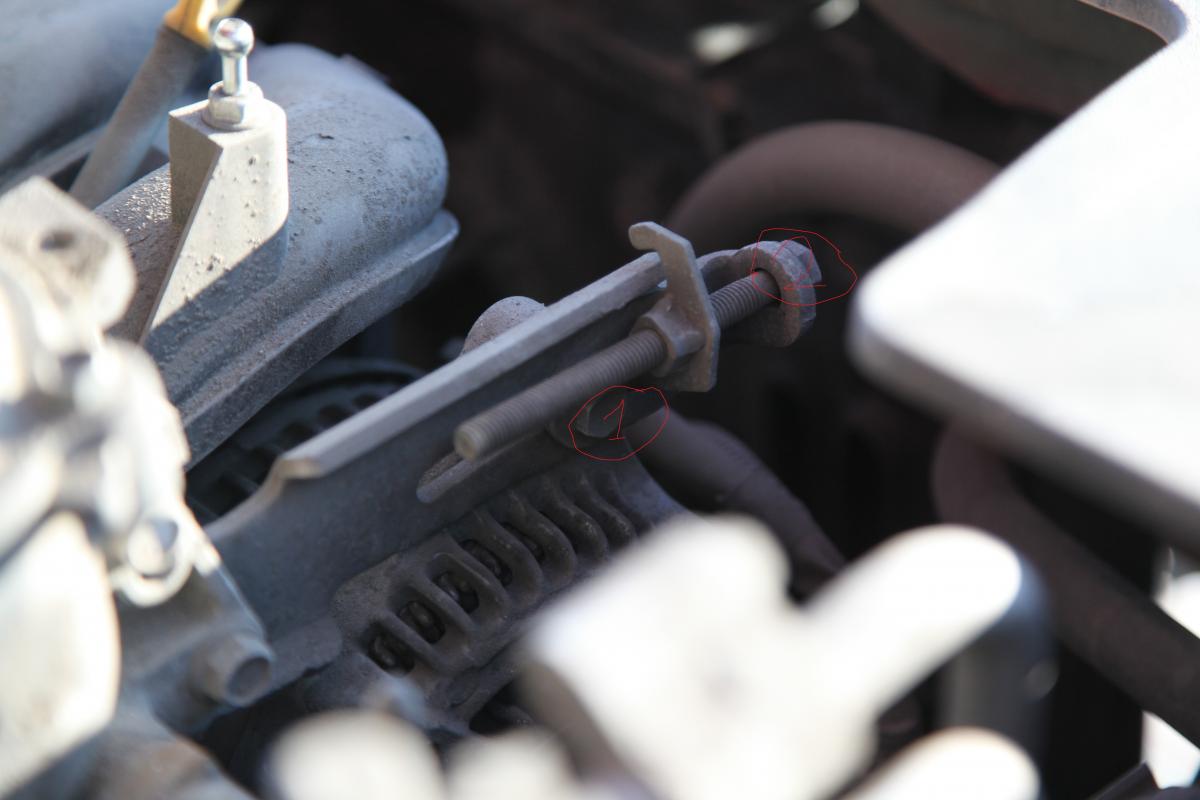

trendbox 0 Жалоба Опубликовано: 4 мая 2013 (изменено) @Дед, Подскажите пожалуйста, а на 1.6 ZRFE как менять? и можно ли его натяжку отрегулировать или там автонатяжитель стоит? а то посвистывать стал при холодном запуске... Изменено 4 мая 2013 пользователем trendbox Поделиться сообщением Ссылка на сообщение Поделиться на других сайтах
aurspb 0 Жалоба Опубликовано: 4 мая 2013 Ослабляем болт №1 и регулируем болтом №2 . Поделиться сообщением Ссылка на сообщение Поделиться на других сайтах
marselg 0 Жалоба Опубликовано: 4 мая 2013 забыл еще снизу болт ослабить Поделиться сообщением Ссылка на сообщение Поделиться на других сайтах

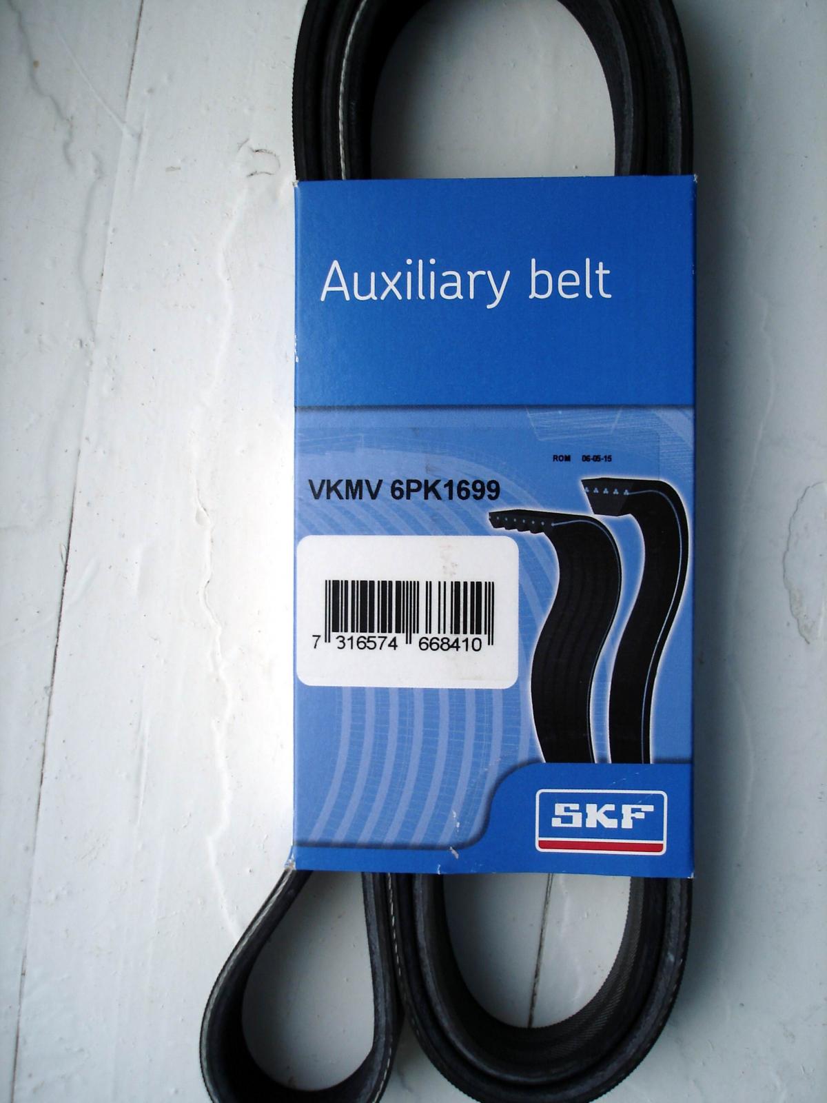

osborn 0 Жалоба Опубликовано: 30 декабря 2015 (изменено) Сегодня поменял ремень на 1,4...генератор не ослаблял...одел накидной прямой ключ на головку натяжителя...накинул на ключ трубу-удлинитель для большего рычага...потянул на себя - скинул старый ремень с генератора...ну и далее... Устанавливали в обратном порядке вдвоем, один при снятом колесе и отодвинутом щитке вращал коленвал ключем (головкой с удлинителем), а я предварительно проложенный ремень по всем шкивам, кроме генератора, оттянул ключем натяжник, и вправил ремень на генератор...все ручьи совпали(можно конечно и стартером крутнуть двиг). Ремень SKF 6PK1699. Изменено 31 декабря 2015 пользователем osborn Поделиться сообщением Ссылка на сообщение Поделиться на других сайтах
